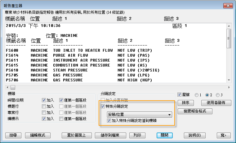

報告會從專案圖面萃取智慧、設定其格式,並將其顯示在螢幕上。
當報告顯示時,您可以執行以下作業:

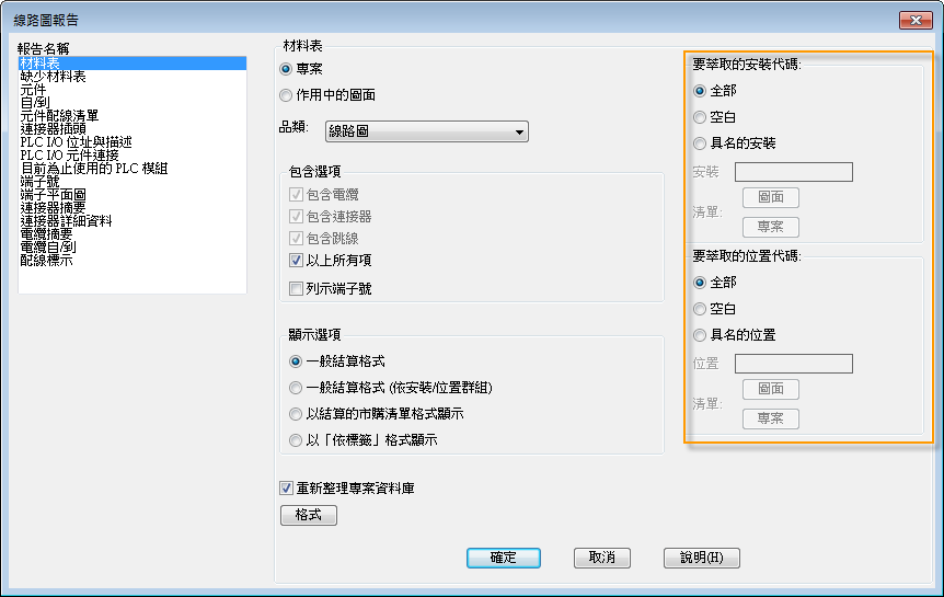

您可以使用安裝和位置篩選來控制萃取的資訊。例如,如果您將位置代碼「客戶」指定給所有客戶提供的元件,您就可以使用該位置代碼篩選任何報告。使用報告對話方塊的「具名的位置」和「具名的安裝」區段,可依特定值篩選報告。
使用逗號分隔多個篩選值。例如,您可以輸入「客戶,現場」,以針對「位置」值為「客戶」或「現場」的元件產生報告。
您也可以使用篩選來依據「安裝」或「位置」值排除元件。例如,若要針對除「位置」值為「客戶」的元件以外的所有元件產生報告,請在「具名的位置」下輸入「~客戶」。波狀符號 (~) 字首會使報告排除位置代碼為「客戶」的元件。
可在安裝和位置篩選中使用以下任何字元:

每個報告會萃取特定的資訊欄位,並按特定的順序顯示這些欄位。您可以變更要顯示的欄位以及欄位順序。
每個報告的格式可以儲存在格式檔案 (.*.set) 中。格式檔案可以包括:
當您變更報告格式時,格式檔案會自動建立。您也可以使用「報告格式設置」,來建立和編輯格式檔案。 查找

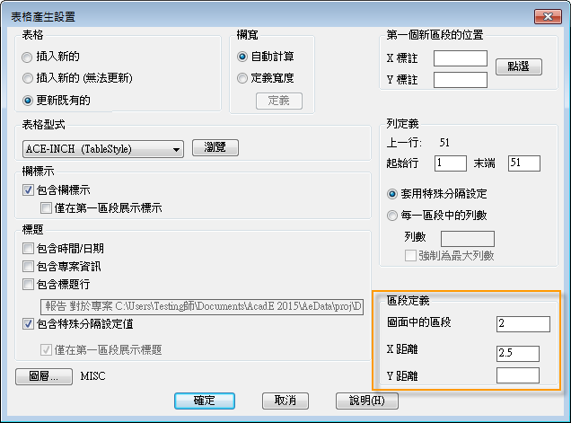

產生報告之後,在「報告產生器」對話方塊中按一下「置於圖面上」,可將其插入為表格。使用「表格產生設置」對話方塊中的選項可以:
您也可以選取下列選項:
您可能要將報告切斷為多個表格。這些多表格物件被視為一個報告表格,並會在您下次執行相同的報告時進行更新。依需要加入或移除區段。
有兩種方法可將報告切斷為多個表格:
如果報告中的項目包含多行文字 (例如,材料表描述),則會將每行文字都視為一列。不會在多列項目的中間切斷表格,而會將整個項目移至下一個區段。
選取「特殊分隔設定」並按一下「置於圖面上」後,便可使用「表格產生設置」對話方塊中的「套用特殊分隔設定」選項。此選項會根據「特殊分隔設定」為每個區段插入表格物件。
如果將報告的範圍設為「專案」,您可以跨多個圖面切斷一個報告表格。依上述步驟定義切斷後,您便可以定義每個圖面上應放置的表格區段數目。
如果「圖面中的區段」為空白,則報告的所有表格會插入到相同的圖面。如果您針對「圖面中的區段」值輸入一個數字,則在每次達到該表格區段數目時,系統都會提示您建立另一個圖面。您可以在既有圖面或新圖面中插入表格。新圖面將加入至作用中的專案。

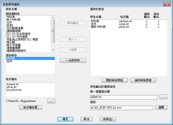

您可以一次執行一個報告,或使用「自動報告」執行一組報告。執行一組報告時,您可以將每個報告儲存至一個檔案,將每個報告做為一個表格進行放置,或同時進行兩者。 查找
針對您要執行的每個報告,選取報告名稱和格式檔案 (.set)。格式檔案應定義檔案輸出、表格輸出或兩者。
您可以儲存報告群組,以便隨時執行這組報告。
