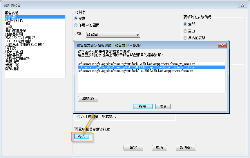

執行報告時,您可以指定要使用的格式檔案。
如果不指定格式檔案,會使用報告的預設格式檔案。如果沒有預設格式檔案,則報告會使用程式定義的格式。使用以下表格可確定報告的預設格式檔案。

當您執行一個報告並選取要將其插入為表格時,程式會尋找該報告的既有表格。如果找到既有表格,程式會更新表格,而非插入新表格。如果既有表格符合以下所有條件,便會被視為目前報告的相符項。
  • 既有表格是用於相同報告,例如:線路圖材料表;一般結算格式。
  • 既有表格是用於相同範圍,例如:作用中的圖面或專案。
  • 既有表格使用相同的格式檔案。如果插入表格時未指定格式檔案,則會將其視為正在執行之報告的相符項 (如果您未使用格式檔案)。
由於檔案格式用於確定既有表格是否為相符項,因此您可能需要為指定報告類型建立多個格式檔案。這樣,您可以為相同報告多次插入表格,每次使用使用不同的格式檔案。
