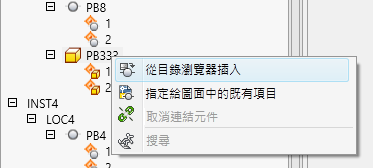

在「專案管理員」中,按一下「位置視圖」頁籤。
在「位置視圖」頁籤上,以滑鼠右鍵按一下未連結的 Inventor 零件
,然後選取「從目錄瀏覽器插入」
