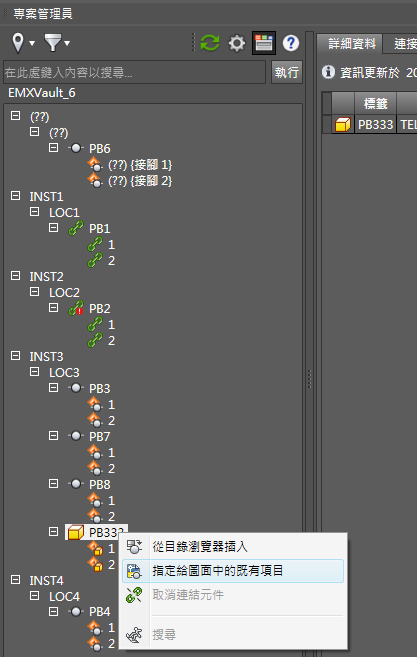

在「專案管理員」中,按一下「位置視圖」頁籤。
在「位置視圖」頁籤上,以滑鼠右鍵按一下 Inventor 零件,然後按一下「指定給圖面中的既有項目」
在作用中的圖面中,選取您想要與 Inventor 零件連結的 Electrical 元件。在您建立元件連結之後,元件樹狀檢視會重新整理,以展示連結的元件。
