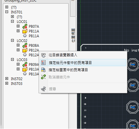

  1. 按一下「專案」頁籤 「專案工具」面板 「管理員」 查找
  2. 在「專案管理員」中,按一下「位置視圖」頁籤。
  3. 在「位置視圖」頁籤上,以滑鼠右鍵按一下 Inventor 零件,然後按一下「指定給元件樹中的既有項目」。
    註: 您也可以選取一個 Electrical 元件,並將其指定給一個 Inventor 零件。
  4. 在元件樹狀檢視中,選取您想要與 Inventor 零件連結的 Electrical 元件。在您建立元件連結之後,元件樹狀檢視會自動重新整理,以展示連結的元件。
