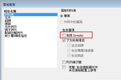

AutoCAD Electrical 與 Inventor 組合材料表報告
如果您的專案做為機電專案的一部分連結至 Inventor 組合,則可以產生組合材料表報告。現在,當您產生面板材料表報告時,提供一個選項來包括 Inventor 零件。
使用此選項,可在報告中包括 Inventor 組合中的任何電子零件。報告中的「機電」欄指示元件來自 AutoCAD Electrical、Inventor,還是在兩者中連結並顯示。

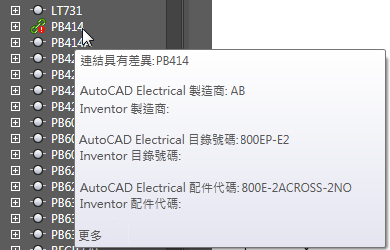

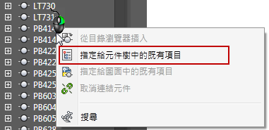

在「位置視圖」頁籤中連結元件
使用機電專案時,現在您可以在「專案管理員」的「位置視圖」頁籤上,將 AutoCAD Electrical 元件連結至 Inventor 零件。
在「位置視圖」頁籤上,以滑鼠右鍵按一下樹狀檢視中的 AutoCAD Electrical 元件或 Inventor 零件,然後按一下「指定給元件樹中的既有項目」。
在樹狀檢視中找到其他表現法,並加以選取。在此範例中,由於我從 AutoCAD Electrical 元件進行連結,因此要選取「Inventor」按鈕。

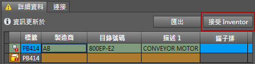

現在元件已連結,但有一些差異。
您可以在「位置視圖」頁籤的「詳細資料」窗格中,解決這些差異。

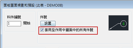

料件號碼件號更新
如果在「面板圖面規劃」中變更圖面的件號設置,您現在可以更新作用中圖面上的件號。
在您按一下「確定」後,作用中圖面上的每個件號都會更新,以符合件號設置。

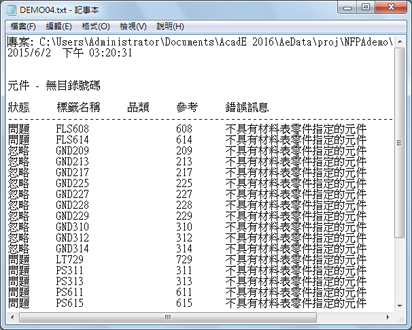

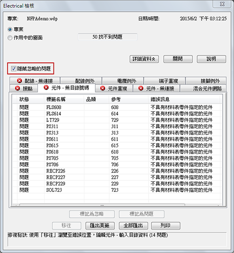

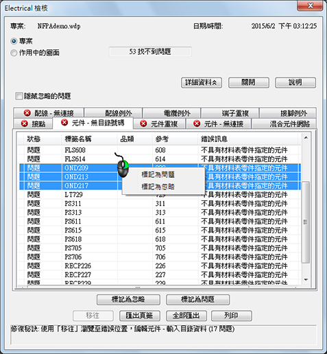

忽略「Electrical 檢核」中的錯誤
確定不需要修正某個錯誤後,您可以將該錯誤的狀態設定為「忽略」。

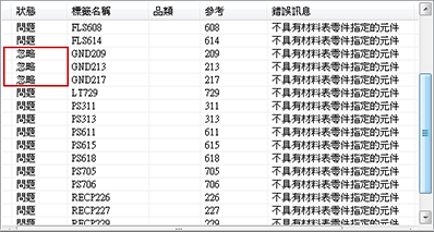

會在「狀態」欄中指示忽略的錯誤。
標記要忽略的錯誤後,您可以隱藏這些錯誤。
在您每次執行檢核時以及 AutoCAD Electrical 階段作業之間,會記住錯誤狀態。
當您匯出錯誤時,忽略的錯誤會包括在輸出文字檔中,即使它們已在對話方塊中隱藏。如果錯誤已標記為忽略,則會在文字檔中的「狀態」欄中指示。
