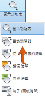

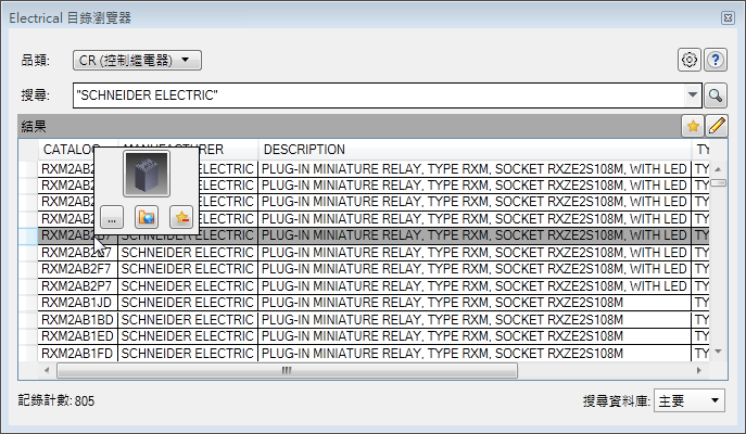

目錄瀏覽器
「目錄瀏覽器」是用於存取目錄內容的新介面。「目錄瀏覽器」以搜尋為基礎。輸入搜尋準則,然後從與您的搜尋準則相符的目錄值清單中選取。
瀏覽器可透過以下方式使用:

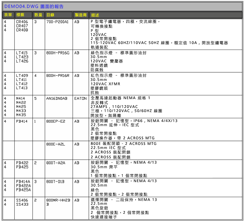

報告表格
「報告格式設置」現在可讓您為報告表格選取表格型式。先前,使用個別設定 (例如文字高度、邊界型式和標題選項) 控制報告表格的外觀。透過為報告表格使用表格型式,您可以控制更多設定,例如儲存格邊界、標題文字高度、標頭文字高度等。
