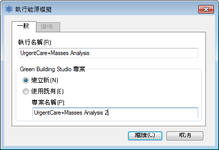

  10. 於「執行能源模擬」對話方塊中,執行下列操作:
    1. 如為執行名稱,請指定分析的名稱。
    2. Green Building Studio 專案下,請執行以下作業:
      • 如果這是您第一次執行能源模擬,或者您變更了 Revit 模型的任何能源設定 (包括建築類型或位置),請選取「新建」
        此選項可確保能源模擬用的是最新的 Revit 設定。
      • 如果自從上一次能源模擬至今您未變更此模型的任何能源設定,或者您以事先定義的設定建立了 GBS 專案供此模擬使用,請選取「使用既有專案」並指定要使用的 GBS 專案。
        既有 GBS 專案中的設定取代 Revit 模型中針對能源設定所做的所有變更,包括建築類型和位置。
      若要取得更多資訊,請參閱 〈指定能源分析的 GBS 專案〉
