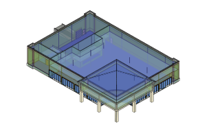

3D 能源模型
當您按一下「建立能源模型」,Revit 會建立能源模型,並以名為「3D 能源模型」的 3D 視圖加以顯示。該視圖將列於「3D 視圖」下的「專案瀏覽器」中。
「3D 能源模型」視圖使用「可見性/圖形」對話方塊中的設定,隱藏建築元素的某些品類,並套用 50% 的透明度至其他模型品類,例如樓板和屋頂。視圖也會顯示覆蓋在建築元素的解析空間和解析表面。
使用該視圖可瞭解 Revit 如何解譯建築元素以建立能源模型。您可以平移、縮放和旋轉能源模型以進行嚴密檢查。除了模型中的建築元素外,您可查看並選取下列元素類型:
提示: 若要簡化解析空間和表面的選項,請開啟功能區上「修改」工具下的「依面選取元素」選項。使用 TAB+ 並選取以循環顯示彼此非常接近的元素。請參閱〈控制元素選取的選項〉。
若要加強您能源模型的概念,請建立重複的「3D 能源模型」視圖,並調整「可見性/圖形」設定。在一個重複的視圖中,例如,您可能想要隱藏所有模型元素 (清除列於「模型品類」頁籤上所有項目的「可見性」勾選方塊),並僅顯示解析空間 (列示於「解析品類」頁籤上)。在另一個重複的視圖中,您可以隱藏模型元素,並僅顯示解析表面。(請參閱〈指定元素品類可見性〉。)檢查這些視圖以識別可改進建築模型,進而更易支援能源分析的區域,或使用分析結果對問題的來源進行疑難排解。
能源模型中的解析空間 能源模型中的解析表面
