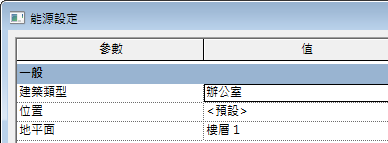

2. 定義能源設定。
按一下「分析」頁籤「能源分析」面板 (「能源設定」)。
於「能源設定」對話方塊中,指定下列項目:
  • 建築類型
  • 位置
  • 如為分析模式,請選取「使用建築元素」
