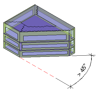

概念量體的簡單熱分區
對於概念量體,簡單的熱分區會自動將建築分為核心,並將周長分成 4 個熱區域:東北、西北、東南、西南。
對於簡單的熱分區、請建立使用概念量體的模型,並定義「能源設定」對話方塊中的下列參數:
