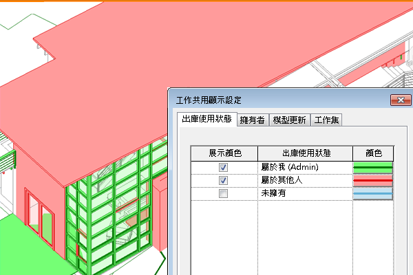

視覺辨識元素的出庫使用狀態
您可以憑視覺辨識工作共用的元素之出庫使用狀態。將顏色套用至任何團隊成員所擁有的元素。
以視覺辨識出庫使用狀態的步驟
  1. 在視圖控制列上,按一下 (出庫使用狀態)。
    出庫使用狀態將會顯示。
將顏色指定給出庫使用狀態的步驟
  1. 在視圖控制列上,按一下 「工作共用顯示設定」。
  2. 按一下「出庫使用狀態」頁籤。
  3. 為所需的擁有者或目前未被擁有的元素選取「展示顏色」。
  4. 對每個出庫使用狀態按一下「顏色」。在「顏色」對話方塊中,選取要使用的顏色,然後按一下「確定」。
  5. 對每個工作集按一下「顏色」。在「顏色」對話方塊中,選取要使用的顏色,然後按一下「確定」。
  6. 按一下「套用」。
    對應擁有者的出庫使用狀態指定顏色會顯示在模型中。
