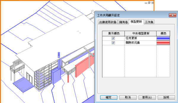

將顏色加入到已更新元素的步驟
- 在視圖控制列上,按一下
「工作共用顯示設定」。
- 按一下「模型更新」頁籤。
- 按需要選取「展示所有已更新和已刪除元素的顏色」。
註: 如果您不套用顏色,已刪除元素將顯示為更新。
- 按一下「顏色」。在「顏色」對話方塊中,選取要使用的顏色,然後按一下「確定」。
- 按一下「套用」。
模型中顯示的對應的更新或已刪除元素的指定顏色。
