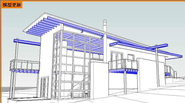

在以下所示的範例中,視圖將顯示需要與中央模型同步的模型元素。已啟用工作共用顯示模式的視圖,會顯示彩色邊界和套用的顯示模式 (模型更新) 之名稱,如圖所示。您可以隨時關閉或變更顯示模式。
