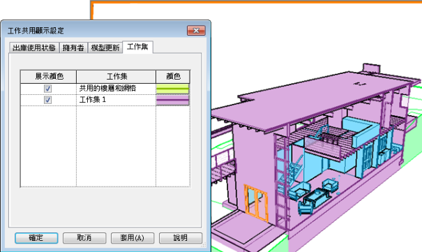

將顏色指定給工作集的步驟
在視圖控制列上,按一下
「工作共用顯示設定」。
按一下「工作集」頁籤。
為所需的工作集選取「展示顏色」。
對每個工作集按一下「顏色」。在「顏色」對話方塊中,選取要使用的顏色,然後按一下「確定」。
按一下「套用」。
對應工作集的指定顏色會顯示在模型中。
