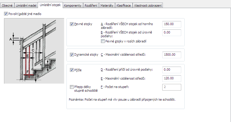

Zadání stojek stylu zábradlí
Tento postup slouží ke změně následujícího nastavení pro stojky ve stylu zábradlí:
K začátku a konci každého zábradlí je připojena první pevná stojka a poslední pevná stojka. Mezi první a poslední stojku jsou přidány dodatečné pevné stojky a dynamické stojky. Příčle jsou blízko u sebe umístěné podpory zábradlí Můžete zadat vzdálenost mezi dynamickými stojkami a příčlemi.
  1. Vyberte zábradlí.
  2. Klikněte na kartu Zábradlípanel Obecnérozevírací seznam Upravit stylStyly zábradlí.
  3. Vyberte styl, který chcete upravit.
  4. Klikněte na kartu Umístění stojek.
  5. Zadejte, zda je možné u jednotlivých objektů zábradlí přepsat vlastnosti stojky tohoto stylu zábradlí:
    Chcete-li… Pak…
    zadat vlastnosti stojek, jako jsou pevné stojky, dynamické stojky a příčle při přidávání madel nebo jejich úpravách vyberte možnost Povolit každé jiné madlo.
    vyžadovat, aby zábradlí tohoto stylu používala nastavení stojek stylu zrušte výběr možnosti Povolit každé jiné madlo.
    Poznámka: Změny stojek nemají vliv na stávající zábradlí tohoto stylu, pokud není zrušen výběr možnosti Povolit každé jiné madlo.
  6. Zadání umístění stojek:
    Chcete-li... Pak…
    zahrnout na začátek a konec zábradlí pevné stojky vyberte možnost Pevné stojky.
    zadat vzdálenost nad nebo pod horním madlem pro všechny stojky zadejte hodnotu pro možnost Rozšíření VŠECH stojek od horního zábradlí.
    zadat výšku všech stojek od podlahy zadejte hodnotu pro možnost Rozšíření VŠECH stojek od úrovně podlahy.
    zahrnout pevné stojky do rohů zábradlí vyberte možnost Pevné stojky v rozích zábradlí.
    zahrnout do zábradlí dynamické stojky vyberte možnost Dynamické stojky. Potom můžete zadat hodnotu pro položku Maximální vzdálenost středů.
    zahrnout do zábradlí příčle vyberte možnost Příčle. Potom můžete zadat hodnotu pro položku Maximální vzdálenost středů.
    přepsat počet příčlí na jednotlivých stupních schodiště vyberte možnost Přepsání délky stupně schodiště. Potom můžete zadat hodnotu pro možnost Počet na jeden stupeň. to se týká pouze zábradlí, která jsou připojena ke schodištím.
  7. Klikněte na tlačítko OK.
