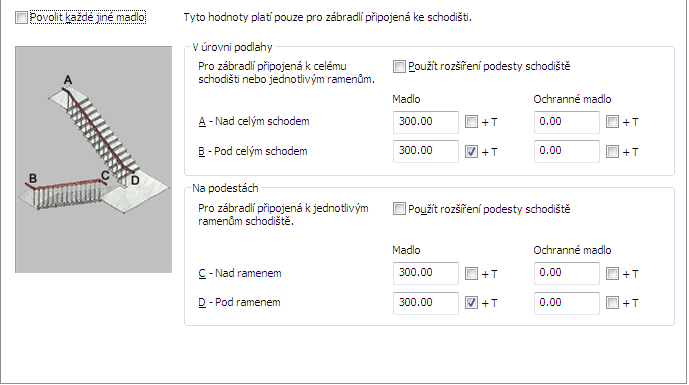

  1. Vyberte zábradlí.
  2. Klikněte na kartu Zábradlípanel Obecnérozevírací seznam Upravit stylStyly zábradlí.
  3. Vyberte styl, který chcete upravit.
  4. Klikněte na kartu Rozšíření.
  5. Zadejte, zda je možné u jednotlivých objektů zábradlí přepsat rozšíření zábradlí tohoto stylu zábradlí:
    Chcete-li… Pak…
    zadat vlastnosti rozšíření zábradlí, jako jsou madla a ochranná madla v horní a dolní části celého schodiště, při přidání nebo úpravě zábradlí vyberte možnost Povolit každé jiné madlo.
    vyžadovat, aby všechna zábradlí tohoto stylu používala nastavení rozšíření stylu zrušte výběr možnosti Povolit každé jiné madlo.
    Poznámka: Změny rozšíření zábradlí nemají vliv na stávající zábradlí tohoto stylu, pokud není zrušen výběr možnosti Povolit každé jiné madlo.
  6. Zadání vlastnosti rozšíření zábradlí:
    Chcete-li… Pak…
    použít hodnoty v tomto dialogovém okně k zadání rozšíření na úrovních podlahy. zrušte výběr možnosti Použít rozšíření podesty schodiště u položky V úrovni podlahy.
    zadat délku madla a ochranného madla v horní části celého schodiště v poli Na úrovních podlahy zadejte hodnoty položek Madlo a Ochranné madlo. Chcete-li přidat délku stupně k hodnotě rozšíření, vyberte + T vedle příslušné hodnoty.
    zadat délku madla a ochranného madla v dolní části celého schodiště v poli Na úrovních podlahy zadejte hodnoty položek Madlo a Ochranné madlo. Chcete-li přidat délku stupně k hodnotě rozšíření, vyberte + T vedle příslušné hodnoty.
    použít hodnoty v tomto dialogovém okně k zadání rozšíření na podestách. zrušte výběr možnosti Použít rozšíření podesty schodiště u položky Na podestách.
    zadat délku madla a ochranného madla v horní části ramena schodiště v poli Na podestách zadejte hodnoty položek Madlo a Ochranné madlo. Chcete-li přidat délku stupně k hodnotě rozšíření, vyberte + T vedle příslušné hodnoty.
    zadat délku madla a ochranného madla v dolní části ramena schodiště v poli Na podestách zadejte hodnoty položek Madlo a Ochranné madlo. Chcete-li přidat délku stupně k hodnotě rozšíření, vyberte + T vedle příslušné hodnoty.
  7. Klikněte na tlačítko OK.
