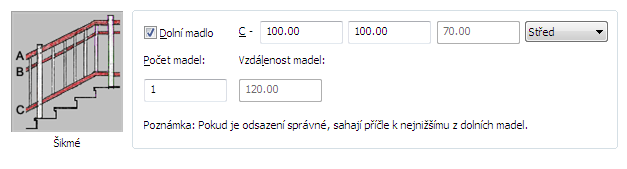

  7. Zadání parametrů pro dolní madla:
    Chcete-li… Pak…
    zadat výšku nejnižšího madla, když je vodorovně zadejte hodnotu Horizontální.
    zadat výšku nejnižšího madla, když je na ramenu schodiště zadejte hodnotu pro možnost Šikmé.
    určit víc než jedno dolní madlo zadejte hodnotu pro možnost Počet madel. Když určíte více dolních madel, můžete zadat hodnotu pro možnost Vzdálenost madel.
