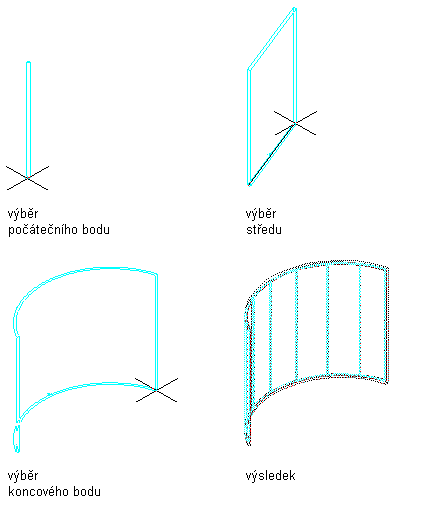

  10. Určete počáteční bod pro zakřivený segment obvodového pláště.
    Paletu Vlastnosti můžete posunout nebo skrýt, aby se zobrazila větší část kreslicí plochy.
    Poznámka: Pokud jste aktivovali Dynamické zadání na stavovém řádku okna aplikace (DYN), můžete pomocí dynamických kót stanovit délku a úhel obvodového pláště. Po kliknutí na počáteční bod obvodového pláště se zobrazí u náhledu obvodového pláště pole dynamického zadání délky a úhlu. Zadejte požadované hodnoty a pro přepínání mezi vstupními poli použijte tabulátor.
  11. Určete střed zakřiveného segmentu obvodového pláště.
  12. Určete koncový bod zakřiveného segmentu obvodového pláště.
  13. Pokračujte umístěním obvodových plášťů, například za účelem vytvoření exteriéru stavby nebo místnosti.
