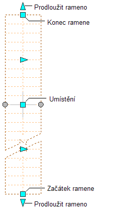

    Uzly přímého schodiště Počátek a konec ramene, Umístění a Prodloužit schodiště
  3. Posunujte uzel, dokud se nezobrazí hodnota kóty, kterou chcete a klikněte jednou; nebo zadejte hodnotu.
    Poznámka: Uzly Prodloužit schodiště posunou přímé schodiště dokud se neukončí podestou.

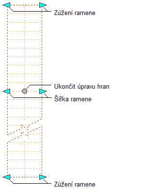

  4. Kliknutím na uzel Upravit hrany přejděte k režimu úpravy hran (šířky a zúžení ramene schodiště).
    Poznámka: Nebo klikněte na kartu Schodištěpanel Upravitrozevírací seznam Přizpůsobit hranuUpravit.
    Uzly přímého schodiště Zúžení ramene, Šířka ramene a Ukončit úpravu hran.
  5. Když ukončíte úpravy hran schodiště, klikněte na uzel Ukončit úpravy hran k návratu do výchozího režimu úpravy schodiště.

  2. Vybrat příslušný uzel ke změně umístění schodiště, jeho počátečního bodu, konstrukční přímky, cesty grafiky nebo koncového bodu.
    Uzly přímého schodiště Počátek a konec ramene, Prodloužit schodiště a Umístění

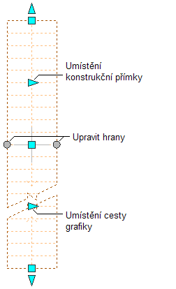

    Uzly přímého schodiště Umístění konstrukční přímky, Umístění cesty grafiky a Upravit hrany
  3. Posuňte schodiště na požadované místo a klikněte jednou; nebo zadejte hodnotu a stiskněte Enter.

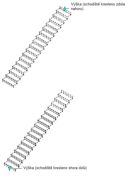

  2. Posunout uzel Výška ke změně výšky schodiště.
    Poznámka: Uzel se zobrazí jen v 3D zobrazení schodiště. Výška nemůže být upravována v zobrazení Půdorys.
    Uzel Výška přímého schodiště
