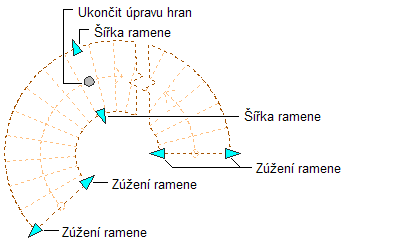

Úprava kót točitého schodiště
  1. Vyberte točité schodiště.
  2. Výběrem uzlu Upravit hrany přejděte k režimu úpravy hran (šířky a zúžení ramene schodiště).
    Poznámka: Nebo klikněte na kartu Schodištěpanel Upravitrozevírací seznam Přizpůsobit hranuUpravit.
  3. Vybrat uzel pro kótu, kterou chcete změnit.
    Uzly točitého schodiště Zúžení a šířka ramene a Ukončit úpravu hran
  4. Posuňte uzel, dokud se nezobrazí hodnota kóty, kterou chcete a klikněte jednou; nebo zadejte hodnotu.
  5. Když ukončíte úpravy hran schodiště, klikněte na uzel Ukončit úpravu hran k návratu do výchozího režimu úpravy schodiště.
  6. Klikněte pravým tlačítkem a klikněte na tlačítko Zrušit všechny výběry k vypnutí uzlů.

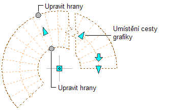

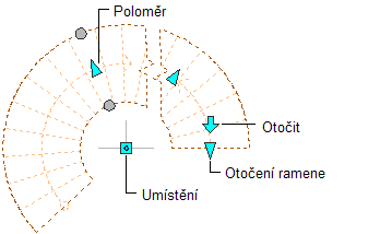

Změna umístění nebo polohy točitého schodiště
  2. Vyberte příslušný uzel ke změně umístění schodiště, jeho počátečního bodu, konstrukční přímky, cesty grafiky nebo koncového bodu. Schodiště můžete také obrátit kolem počátečního bodu.
    Uzly točitého schodiště Poloměr, Obrátit, Otočit rameno a Umístění
    Uzly točitého schodiště Umístění cesty grafiky a Upravit hrany
  3. Posuňte schodiště do požadovaného místa a klikněte jednou; nebo zadejte hodnotu a stiskněte ENTER.
    Chcete-li v libovolném režimu úprav zadat určitou hodnotu pro druhý směr (například pro směr v ose Y při úpravách podél roviny XY), můžete stisknutím klávesy Tab přejít ke druhému směru.
    Můžete také zamknout posuv schodiště v určitém směru. Jestliže zadáte hodnotu pro kterýkoliv směr kóty v aktuálním režimu úpravy a pak stiskněte Tab, posuv schodiště je omezen na druhý směr kóty. Při úpravě podél roviny XY můžete například zadat hodnotu rozměru v ose X a stisknout klávesu Tab. Kóta X je zamčena na této hodnotě a posuv schodiště je omezen na směr kóty Y.
  4. Klikněte pravým tlačítkem a klikněte na tlačítko Zrušit všechny výběry k vypnutí uzlů.

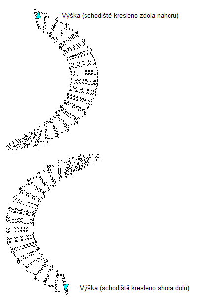

Změna výšky točitého schodiště
  2. Posuňte uzel Výška ke změně výšky schodiště.
    Poznámka: Uzel se zobrazí jen v 3D zobrazení schodiště.
    Uzel točitého schodiště Výška
  3. Klikněte pravým tlačítkem a klikněte na tlačítko Zrušit všechny výběry k vypnutí uzlů.
