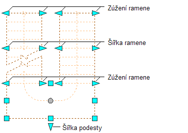

Úprava kót schodiště ve tvaru U
  1. Vybrat schodiště ve tvaru U.
  2. Výběrem uzlu Upravit hrany přejděte k režimu úpravy hran (šířky a zúžení ramene schodiště, šířky podesty).
    Poznámka: Nebo klikněte na kartu Schodištěpanel Upravitrozevírací seznam Přizpůsobit hranuUpravit.
    Uzly schodiště ve tvaru U pro nastavení parametrů Zúžení ramene, Šířka ramene a Šířka podesty
    Uzly schodiště ve tvaru U pro nastavení parametrů Vrchol a hrana podesty a Ukončit úpravu hran
  3. Posuňte uzel, dokud se nezobrazí hodnota kóty, kterou chcete, a klikněte jednou; nebo zadejte hodnotu.
  4. Když ukončíte úpravy hran schodiště, klikněte na uzel Ukončit úpravu hran k návratu do výchozího režimu úpravy schodiště.
  5. Klikněte pravým tlačítkem a klikněte na tlačítko Zrušit všechny výběry k vypnutí uzlů.

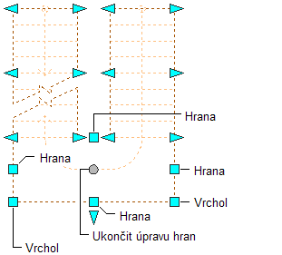

Změna tvaru podest pro schodiště ve tvaru U
  2. Výběrem uzlu Upravit hrany přejděte k režimu úpravy hran (šířky, hran a vrcholů podesty).
  3. Posunout příslušný uzel ke změně tvaru podesty schodiště.
  4. Když ukončíte úpravy hran podesty, klikněte na uzel Ukončit úpravu hran k návratu do výchozího režimu úpravy schodiště.

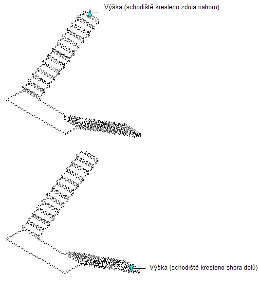

Změna výšky schodiště ve tvaru U
  2. Posunout uzel Výška ke změně výšky schodiště.
    Poznámka: Uzel se zobrazí jen v 3D zobrazení schodiště.
    Uzel Výška schodiště ve tvaru U
  3. Klikněte pravým tlačítkem a klikněte na tlačítko Zrušit všechny výběry k vypnutí uzlů.
