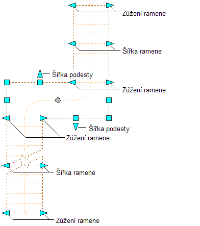

Úprava kót víceramenného schodiště
  1. Vybrete víceramenné schodiště.
  2. Vyberte uzel pro kótu, kterou chcete změnit.

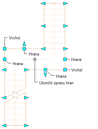

    Uzly podesty víceramenného schodiště Hrana a Vrchol a Ukončit úpravu hran
  3. Posunujte uzel, dokud se nezobrazí požadovaná hodnota kóty, a klikněte jednou; nebo zadejte hodnotu.
  4. Kliknutím na uzel Upravit hrany přejděte k režimu úpravy hran (šířky a zúžení ramene schodiště).
    Poznámka: Nebo klikněte na kartu Schodištěpanel Upravitrozevírací seznam Přizpůsobit hranuUpravit.
    Uzly víceramenného schodiště Zúžení ramene a Šířka ramene a Šířka podesty
  5. Když ukončíte úpravy hran schodiště, klikněte na uzel Ukončit úpravu hran k návratu do výchozího režimu úpravy schodiště.
  6. Pokračujte v úpravách nebo klikněte pravým tlačítkem myši a kliknutím na příkaz Zrušit vše vypněte uzly.

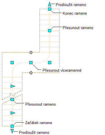

Změna umístění nebo polohy víceramenného schodiště
  1. Vybrat víceramenné schodiště.
  2. Vybrat příslušný uzel ke změně umístění schodiště, jeho počátečního bodu, konstrukční přímky, cesty grafiky nebo koncového bodu.
    Uzly víceramenného schodiště Počátek a Konec ramene, Posunout rameno, Posunout více podest a Prodloužit schodiště

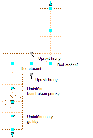

    Uzly podesty víceramenného schodiště Bod otočení, Umístění konstrukční přímky, Umístění cesty grafiky a Upravit hrany
  3. Posuňte schodiště na požadované místo a klikněte jednou; nebo zadejte hodnotu a stiskněte Enter.

Změna tvaru podest pro víceramenné schodiště
  2. Výběrem uzlu Upravit hrany přejděte k režimu úpravy hran (šířky, hran a vrcholů podesty).
  3. Posunout příslušný uzel ke změně tvaru podesty schodiště.
    Poznámka: Když byly hrany podesty přizpůsobeny posunem uzlu libovolného vrcholu nebo hrany, nebudou uzly šířky podesty již zobrazeny.
  4. Když ukončíte úpravy hran podesty, klikněte na uzel Ukončit úpravu hran k návratu do výchozího režimu úpravy schodiště.
  5. Klikněte pravým tlačítkem myši a kliknutím na příkaz Zrušit vše vypněte uzly.
Změna umístění podesty pro víceramenné schodiště
  2. Posunout příslušný uzel pro změnu umístění podesty změnou umístění bodu otočení pro každou stranu podesty nebo posuvem celé podesty.
  3. Klikněte pravým tlačítkem myši a kliknutím na příkaz Zrušit vše vypněte uzly.
Změna konstrukční přímky nebo cesty grafiky víceramenného schodiště
  2. Posunout uzel konstrukční přímky nebo cesty grafiky.
    Poznámka: Jen jedna konstrukční přímka nebo cesta grafiky může být zobrazena najednou. To je řízeno na kartě Ostatní aktuální reprezentace zobrazení půdorysu.

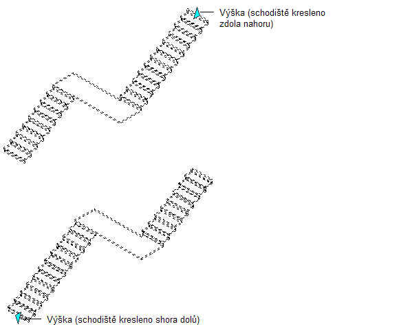

Změna výšky víceramenného schodiště
  2. Posunout uzel Výška ke změně výšky schodiště.
    Poznámka: Uzel se zobrazí jen v 3D zobrazení schodiště.
    Uzel Výška víceramenného schodiště
