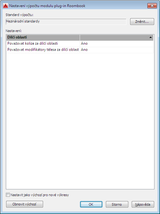

Výpočetní kritéria
V tomto poli je zobrazen aktuální standard výpočtu. Chcete-li změnit standard, klikněte na tlačítko Změnit.
Nastavení jsou uložena v aktuálním výkresu. V nových výkresech je použito výchozí nastavení, dokud je nezměníte.
Mezinárodní
Mezinárodní standard počítá reálné veličiny.
Dílčí oblasti
Volitelně mohou být některé objekty považovány za dílčí plochy a naopak (přepínač Ano/Ne):
  • Považovat kolize za dílčí oblasti
  • Považovat modifikátory tělesa za dílčí oblasti
Tyto objekty mohou být volitelně zařazeny do seznamu a vypočítány jako dílčí oblasti.

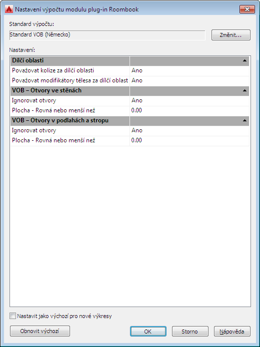

Standard VOB
Německý standard VOB definuje určenou sadu pravidel pro výpočet veličin místností.
Dílčí oblasti
VOB
Podle toho, pro jaký způsob zpracování jsou veličiny vypočteny, existují jiná pravidla pro odečtení dílčích oblastí.
Příklad: dílčí oblasti, například otvory, okna a dveře až do velikosti 2,5 m², budou při výpočtu povrchů stěn ignorována. Pro dílčí oblasti v podlaze a stropu povrchy musí být použit limit velikosti 0,10 m².
Otvor ve stěně
Ve výchozím nastavení je tato možnost aktivována s hodnotou 2,5 m². Díky tomu budou otvory ve stěnách až do této velikosti ignorovány. Všechny otvory, které jsou větší, jsou vypočteny.
Otvory v podlaze a stropu
Ve výchozím nastavení je tato možnost aktivována s hodnotou 0,10 m². Díky tomu budou otvory v podlaze a stropu až do této velikosti ignorovány. Všechny otvory, které jsou větší, jsou vypočteny.
Změna hodnot
Nastavení výpočtu můžete kdykoli změnit jednoduchým zadáním jiné hodnoty do textového pole. Následující výpočet veličiny místnosti se provede s aktuálním nastavením výpočtu. Tímto způsobem můžete vypočítat veličiny místností podle standardu VOB pro jednotlivá řemesla.
Výjimky z pravidel
Samozřejmě můžete definovat výjimky z pravidla, což znamená vypočítat jednotlivé otvory bez ohledu na jejich velikost. Tyto jednotlivé změny lze provádět pouze v dialogu Dílčí oblasti vypočítaných veličin místnosti kliknutím na tlačítko Výpočet podle VOB. Jestliže nechcete provést výpočet veličin podle standardu VOB, ale chcete místo toho vypočítat skutečné veličiny, můžete jednoduše nastavit obě možnosti na hodnotu Ignorovat otvory: Ne. Tímto způsobem budou vypočteny všechny otvory bez ohledu na jejich velikosti.
