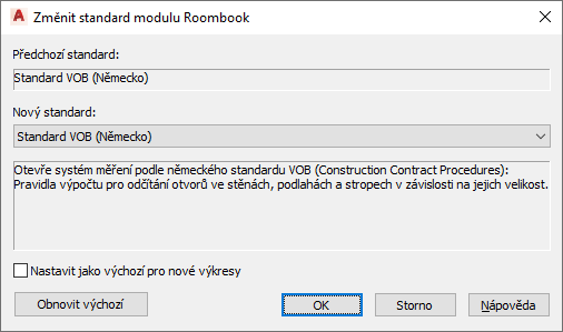

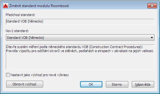

- Klikněte na
 Zobrazí se aktuální standard.
- Klikněte na tlačítko Změnit.
-  Vyberte jiný standard a potvrďte nebo zrušte upozornění na anulaci všech předchozích výpočtů a ručních úprav.
 Nyní je definovaný standard výpočtu nastaven jako aktuální a bude použit pro následující výpočet veličin místnosti.
-  Předchozí standard
-  Zobrazuje název doposud používaného standardu.
-  Nový standard
-  V tomto seznamu můžete vybrat standard, do kterého se chcete přepnout.
-  Nastavit jako výchozí pro nové výkresy
-  Po zaškrtnutí této volby bude „Nový standard“ použit jako výchozí pro všechny nové výkresy. Stávající výkresy si zachovají své standardy.
-  Obnovit výchozí
-  Toto tlačítko slouží k obnovení předchozího standardu, pokud vyberete jiný standard ze seznamu.

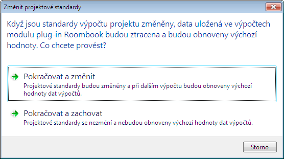

-  Chcete pokračovat
-  Toto upozornění se zobrazí, když opustíte dialog tlačítkem OK.
- Ano
-  Pokračujte kliknutím na tlačítko Ano, pokud opravdu chcete změnit standard. Berete na vědomí, že tím dojde k anulování všech dříve provedených výpočtů modulu Roombook a všech ručních úprav.
- Ne
-  Zrušte operaci kliknutím na Ne, pokud nechcete změnit standard, ale chcete zachovat standard předchozí. Všechny dříve provedené výpočty modulu Roombook a ruční úpravy zůstanou beze změny.
