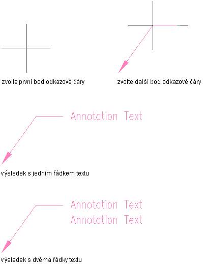

Tento postup slouží k přidání objektu odstavce s jedním odkazem, který odkazuje na libovolný bod zadaný na kreslicí ploše. Odkazy se kreslí stejným způsobem jako křivky: určete dva body mezi které vložíte přímou čáru. Nebo, podle nastavení Omezení bodů, můžete určit další body k vložení úhlového odkazu, který se skládá ze dvou a více částí.
Poznámka: Tyto instrukce jsou založeny na jedné z konfigurací nástroje poznámek dodaných společně se softwarem. V závislosti na úpravě, stejný nástroj se může nebo nemusí objevit na paletě nástrojů poznámek. Avšak, stejný základní postup platí pro každou konfiguraci nástroje poznámek, v které Typ obsahu je nastaven na Mtext, Typ odkazu na Přímý a Výchozí text není určen (--). Vlastnosti odkazu mohou být změněny v tabulce Vlastnosti nástroje poznámek. Libovolné nespecifikované vlastnosti používají nastavení odkazu, která jsou platná pro aktuální výkres, a lze je upravovat v dialogu Nastavení odkazu. Základní nástroj Text je také součástí katalogu základních nástrojů v Prohlížeči obsahu.
- Klikněte na položku Nástroj textu (Přímý odkaz) na paletě nástrojů Poznámka.
Případně můžete kliknout na
Klikněte na
- Určete počáteční bod pro odkaz. (Toto určí, kde se zobrazí šipka odkazu.)
- Určete jeden nebo více bodů k vytvoření požadovaného odkazu a stiskněte klávesu ENTER.
- Stisknutím klávesy ENTER potvrďte výchozí šířku pro poznámku nebo určete šířku zadáním hodnoty nebo druhého bodu.
- Zadejte první řádek textu a stisknutím klávesy ENTER označte konec řádku.
- Dalším stisknutím klávesy ENTER označte konec poznámky nebo opakujte Krok 4 pro každý následující řádek textu.
Vytvoření textu poznámky s odkazy
 Každý řádek textu je zobrazen v příkazovém řádku při zadání. Pokud stisknete klávesu ENTER dvakrát po sobě, zobrazí se celá poznámka na kreslicí ploše.
