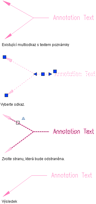

Tento postup se používá k odebrání odkazových čar z následujících nástrojů Poznámka:
- Text (rovný odkaz)
- Čtverec (rovný odkaz)
- Klíčová poznámka reference (rovný odkaz)
- Klíčová poznámka listu
- Vyberte existující odkaz multičáry.
- Klikněte na něj pravým tlačítkem myši a klikněte na příkaz Odebrat odkaz.
- Vyberte odkaz, který chcete odebrat.
