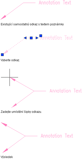

Tento postup slouží k přidání a odebrání odkazových čar z následujících nástrojů poznámek:
- Text (přímá odkazová čára)
- Čtverec (přímá odkazová čára)
- Klíčová poznámka reference (přímá odkazová čára)
- Klíčová poznámka listu
- Vyberte existující odkaz.
- Klikněte na něj pravým tlačítkem myši a klikněte na příkaz Přidat odkaz.
Nový odkaz je přidán počínaje od nejbližšího bodu na odkazové čáre nebo symbolu, který zadáte.
- Zadejte umístění šipky nového odkazu.
