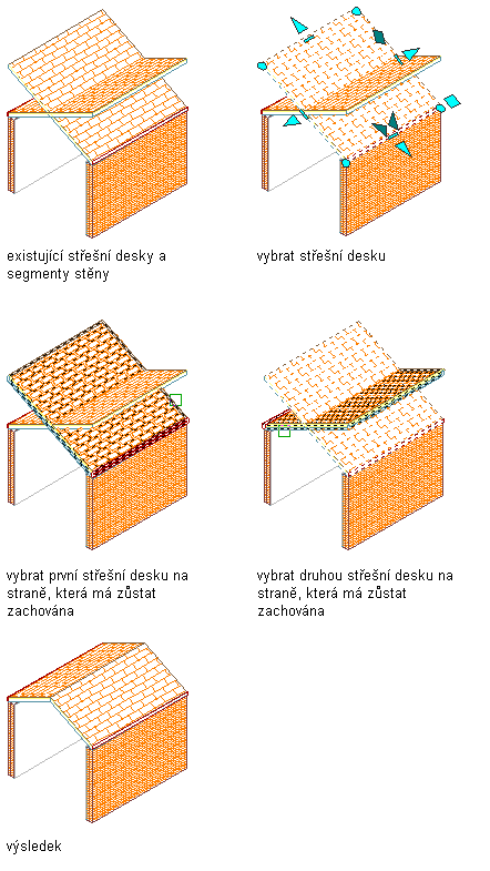

Začištění styků střešních desek u průniku
  1. Vyberte jednu ze dvou desek nebo střešních desek, u kterých chcete provést začištění styků, a
    pokud je vybraným objektem... pak...
    deska klikněte na kartu Deskapanel UpravitZačistit styky.
    střešní deska klikněte na kartu Střešní deskapanel UpravitZačistit styky.
  2. Zadejte i (Průsečík) pro začištění styků v průsečíku dvou desek nebo střešních desek.
  3. Vyberte první střešní desku na straně desky, která má zůstat zachována.
    Protilehlá strana je oříznuta.
  4. Vyberte druhou střešní desku na straně desky, která má zůstat zachována.
