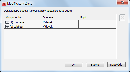

  1. Vyberte desku nebo střešní desku, kterou chcete změnit, a
    pokud je vybraným objektem... pak...
    deska klikněte na kartu Deskapanel Upravitrozevírací seznam Modifikátor tělesaModifikátory tělesa.
    střešní deska klikněte na kartu Střešní deskapanel Upravitrozevírací seznam Modifikátor tělesaModifikátory tělesa.
    Poznámka: Tuto tabulku lze otevřít také na kartě Projekt palety Vlastnosti, v části Rozšířené.
  2. Vyberte úpravu tělesa a změňte její nastavení:
    Chcete-li... Pak…
    použít modifikátor tělesa u jiné komponenty desky nebo střešní desky vyberte jinou komponentu pro možnost Komponenta.
    změnit operaci použitou k přiřazení modifikátoru tělesa ke komponentě desky nebo střešní desky vyberte jinou operaci pro možnost Operace:
    • Výběrem možnosti Součet přidejte modifikátor tělesa ke komponentě.
    • Vyberte Odečíst za účelem odečtení tvaru úpravy tělesa z komponenty.
    • Vyberte Nahradit za účelem nahrazení komponenty úpravou tělesa.
    odstranit modifikátor tělesa z komponenty desky nebo střešní desky Vyberte modifikátor tělesa a klikněte na možnost nebo klikněte pravým tlačítkem myši a zvolte příkaz Odebrat.
    zadat popis úpravy tělesa klikněte na Popis, zadejte text a stiskněte klávesu Enter.
  3. Klikněte na tlačítko OK.
