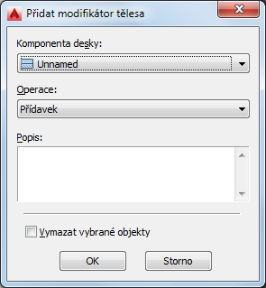

  4. V listu Přidat modifikátory tělesa zadejte následující hodnoty:
    • Pro komponentu Deska (nebo Střešní deska) vyberte komponentu, u níž chcete použít modifikátor tělesa.
    • U možnosti Operace vyberte hodnoty Sčítací, Odčítací nebo Nahradit v závislosti na tom, zda chcete k vybrané komponentě přidat modifikátor tělesa, odečíst jej nebo zcela nahradit komponentu.
    • U popisu zadejte textový popis modifikátorů tělesa, které používáte.
  5. Pokud si nepřejete, aby byl obrys objektu ve výkresu viditelný, vyberte možnost Smazat vybrané objekty.
  6. Klikněte na tlačítko OK.
