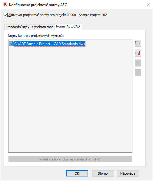

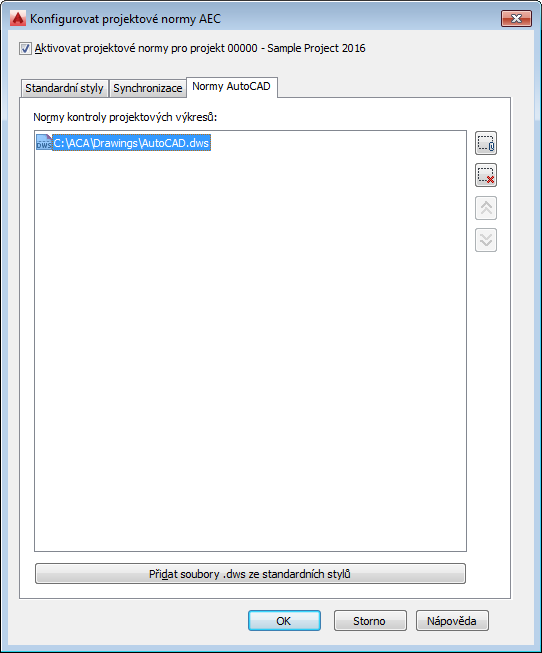

Použijte tento postup pro nastavení norem aplikace AutoCAD v projektu.
Standardy aplikace AutoCAD obsahují hladiny aplikace AutoCAD, kótovací styly aplikace AutoCAD, styly textu a typy čar a jsou obsaženy v souborech DWS. Nelze definovat různé soubory DWS pro různé komponenty; nemůžete například definovat jeden soubor DWS pro kótovací styly a jiný pro typy čar. Každé nastavení z každého souboru DWS je zpracováno. Je-li v různých souborech DWS obsažena konfliktní informace, použije se ta, která je první na seznamu. Je-li to nutné, můžete změnit pořadí souborů DWS a tím se změní i přednost.
Po nastavení norem aplikace AutoCAD je ve složce projektu vytvořen soubor dávkové kontroly CHX se stejným názvem jako soubor projektu. Soubor CHX obsahuje všechny projektové výkresy jako výkresy, které budou zkontrolovány, a všechny zadané soubory DWS jako výkresy proti kterým budou kontrolovány. Můžete spustit tento dávkový soubor pro kontrolu celého projektu, nebo manuálně zkontrolovat jednotlivé projektové výkresy.
Otevřít
 Projekt.
Implicitně je nový soubor DWS připojen na konec seznamu. To znamená, že bude zpracován jako poslední a nastavení z výše uvedených souborů DWS bude mít přednost.
Odstraněním souboru DWS ze seznamu pouze odstraníte reference tohoto souboru z projektu. Soubor není vymazán ze systému souborů.
