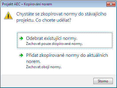

- Klikněte na tlačítko
- V dialogovém okně Vybrat projekt vyberte soubor projektu (APJ), ze kterého chcete zkopírovat projektové normy, a poté klikněte na nabídku Otevřít.
-  Vyberte nastavení kopírování.
| Pokud chcete ...  |
Pak...  |
| přepsat normy existujícího projektu zkopírovanými normami projektu  |
klikněte na položku Odstranit existující nastavení.  |
| přidat projektové normy z vybraného projektu do jakýchkoli norem existujícího projektu  |
klikněte na položku Připojit zkopírovaná nastavení do existujících nastavení.  Existující nastavení, která jsou neshodná se zkopírovanými nastaveními, budou nahrazena zkopírovanými nastaveními.
