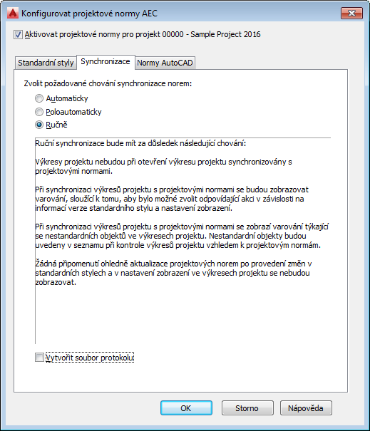

  1. Klikněte na příkaz OtevřítProjekt.
    Poznámka: Přístup ke konfiguraci standardů pouze pro aktuální projekt získáte kliknutím na kartu Správapanel Projektové standardyKonfigurovat.
  2. Vyberte projekt, pro který chcete konfigurovat normy, klikněte pravým tlačítkem a poté klikněte na nabídku Vlastnosti projektu.
  3. Rozbalte položku Rozšířené a klikněte na možnost Projektové standardy .
  4. Klikněte na kartu Synchronizace.
  5. Vyberte způsob synchronizace vašeho projektu.
  6. Pro vytvoření protokolového souboru synchronizace vyberte možnost Vytvořit protokolový soubor.
    Když je protokolový soubor vytvořen, můžete zvolit mezi protokolem ve formátu XML, nebo HTML. Protokolový soubor obsahuje informace o synchronizovaných výkresech, použitých výkresech norem a změnách, provedených ve standardních stylech a nastavení zobrazení v průběhu synchronizace.
  7. Klikněte na tlačítko OK, nebo klikněte na kartu Standardy aplikace AutoCAD.
