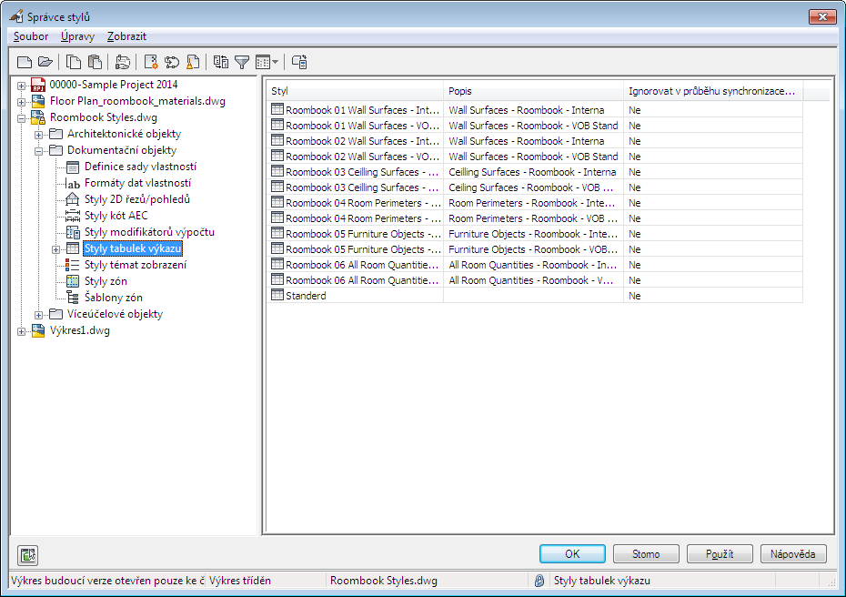

Poznámka: Toto téma se týká pouze uživatelů modulu Roombook.
- V dialogu Správce stylů otevřete soubor Roombook Styles.dwg.
- Ze stylů tabulky výkazů importujte předdefinované styly tabulek výkazů Roombook do výkresu.
- Vložte tabulky a zkontrolujte, že jste zvolili ID konečné úpravy, aby výkazy byly vyplněny daty modulu Roombook.
