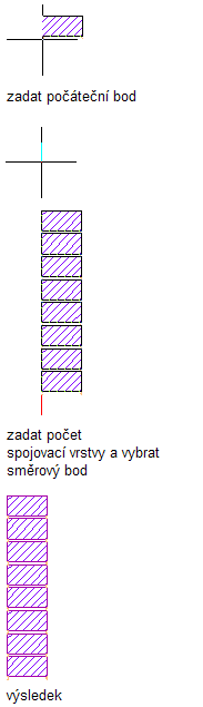

    vložit určitý počet komponent zadejte c (pro počet), zadejte počet jednotek, které se mají vložit a kliknutím zadejte počáteční bod pole. Poznámka: možnosti x a y jsou v tomto okamžiku ještě stále k dispozici.
  4. Nastavte směr komponenty nebo pole komponent a kliknutím dokončete vložení.
    Řada cihel vložených v řezu
