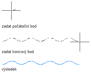

  3. Chcete-li vložit komponentu, klikněte na požadovaný koncový bod.
    Vlnitý plech v bočním pohledu
