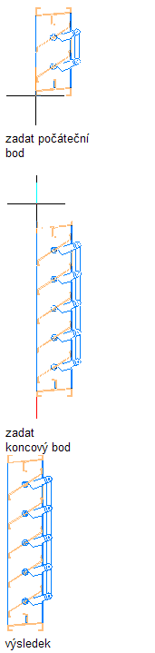

Tento postup slouží k vkládání komponent detailů, jako jsou žaluziové větráky a větrací otvory, které se skládají ze vzoru opakovaného jako lineární pole, ale na jednotlivých koncích jsou zakončeny jednoznačnými položkami. V tomto příkladu má nástroj pro vkládání žaluziových větráků nastavenu vlastnost Pohled na Řez, což je jediný pohled, který je k dispozici pro tento typ komponenty.
  1. Aktivujte nástroj pro vkládání komponent detailů pro konkrétní komponentu.
  2. Klikněte do počátečního bodu v oblasti výkresu, chcete-li vložit komponentu s výchozí orientací, nebo vyberte jednu z následujících možností:
    Chcete-li... Pak…
    otočit komponentu podél její osy x zadejte x (pro otočení kolem osy x) a kliknutím určete počáteční bod komponenty.
    otočit komponentu podél její osy y zadejte y (pro otočení kolem osy y) a kliknutím určete počáteční bod komponenty.
  3. Chcete-li vložit komponentu, určete požadovaný koncový bod.
    Komponenty Bookends vložené v pohledu řezu
