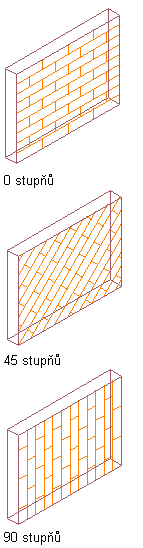

Tento postup slouží k určení otočení šrafování plochy.
. Profil obklopuje vybranou plochu.
| Chcete-li… | Pak... |
| přepsat pouze vybranou plochu objektu | vyberte položky Pouze vybrané <směr> Plocha pro plochy. Chcete-li například použít přepsání šrafování plochy pouze u vybrané přední plochy stěny, vyberte položku Pouze vybraná přední plocha. |
| přepsat všechny plochy objektu ve stejném směru pohledu | vyberte položku Vše <směr> Plocha pro plochy. Chcete-li například použít přepsání šrafování plochy u všech horních ploch vybraného sloupce, vyberte položku Všechny horní plochy. |
Zadání úhlů otočení šrafování plochy
