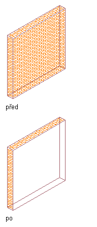

Tento postup slouží ke skrytí šrafování plochy v ploše objektu.
Chcete-li přidat přepsání ke šrafování plochy, musí mít objekt přiřazený materiál šrafování plochy. Šrafování plochy v objektu může pocházet z přiřazeného materiálu nebo z vlastností zobrazení objektu nebo stylu objektu.
Pokud šrafování plochy pochází z vlastností zobrazení objektu místo z přiřazení materiálu, nemůžete je přepsat v jednotlivých plochách. Při výběru plochy objektu se zobrazí chybová zpráva.
Přidat přepsání. Profil obklopuje vybranou plochu.
Profil definující plochu stěny
| Chcete-li… | Pak... |
| přepsat pouze vybranou plochu objektu | vyberte položky Pouze vybrané <směr> Plocha pro plochy. Chcete-li například použít přepsání šrafování plochy pouze u vybrané přední plochy stěny, vyberte položku Pouze vybraná přední plocha. |
| přepsat všechny plochy objektu ve stejném směru pohledu | vyberte položku Vše <směr> Plocha pro plochy. Chcete-li například použít přepsání šrafování plochy u všech horních ploch vybraného sloupce, vyberte položku Všechny horní plochy. |
Šrafování plochy skryté u přední plochy stěny
