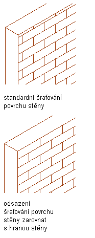

Změna odsazení šrafování plochy umožňuje nastavení vzoru šrafování u jednotlivých ploch k zarovnání s hranami plochy nebo k vylepšení vzhledu šrafování.
