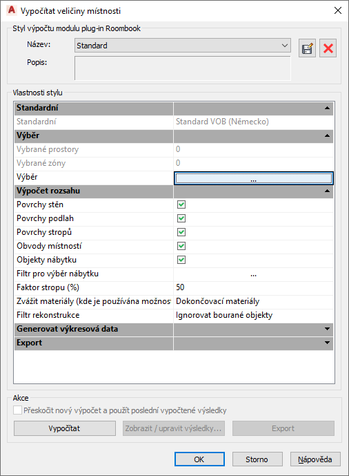

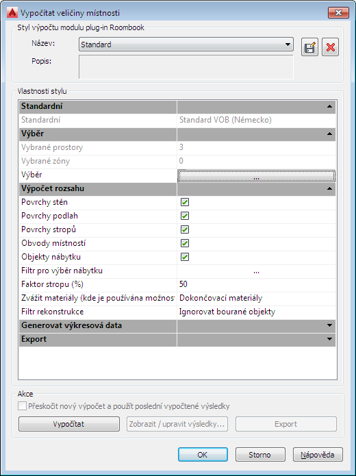

 Výpočet veličin místnosti vyžaduje, aby byly určeny prostory a zóny pro výpočet.
- Klikněte na
Počet všech prostorů a zón, které jsou vybrány pro výpočet.

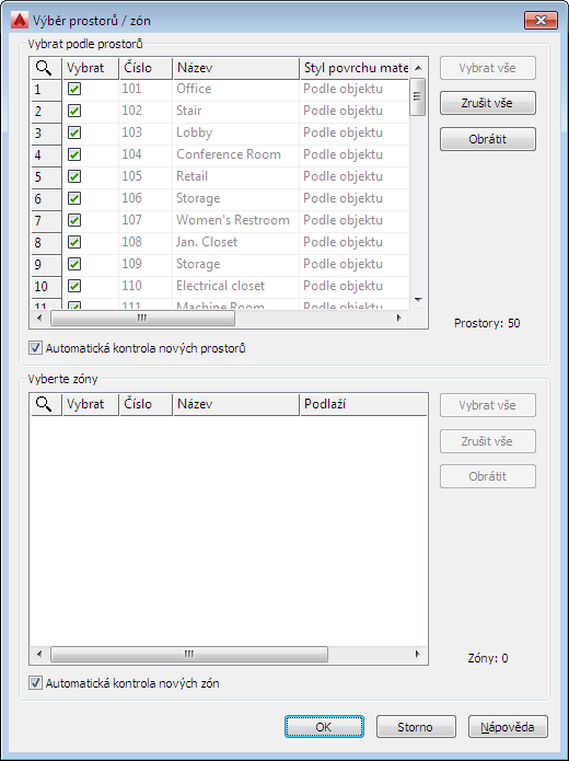

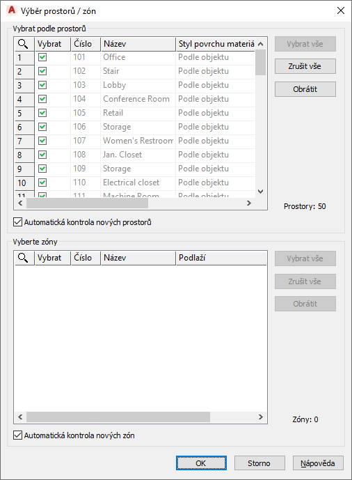

- Kliknutím na tlačítko Výběr „...“ otevřete dialog pro výběr prostorů/zón.
- Výběr prostorů
-  V seznamu jsou uvedeny všechny prostory ve výkresu. Zobrazí použité styly materiálu povrchu. Ve výchozím nastavení jsou do výpočtu zahrnuty všechny prostory. Zrušte zaškrtnutí políčka, pokud daný prostor nemá být součástí výpočtu.
- Výběr zón
- V seznamu jsou uvedeny všechny zóny ve výkresu. Ve výchozím nastavení jsou do výpočtu zahrnuty všechny zóny. Zrušte zaškrtnutí políčka, pokud daná zóna nemá být součástí výpočtu. Použijete-li výběr podle zóny, budou všechny odpovídající prostory vybrány automaticky.
- Automatická kontrola nových prostorů (nebo zón)
- Pokud jsou do výkresu přidány nové prostory nebo zóny po provedení výpočtu veličin místnosti, tato možnost stanoví, že tyto nové prostory nebo zóny budou automaticky zahrnuty do následujícího výpočtu. Ve výchozím nastavení je tato možnost zapnuta.
- Vybrat vše
- Vybere jedním kliknutím všechny prostory nebo zóny.
- Zrušit vše
- Zruší jedním kliknutím výběr všech prostorů nebo zón.
- Převrátit
- Převrátí aktuální stav výběru.
- Počet prostorů (nebo zón)
-  Na pravé straně tabulky je zobrazen počet vybraných prostorů a zón pro rychlou kontrolu.
