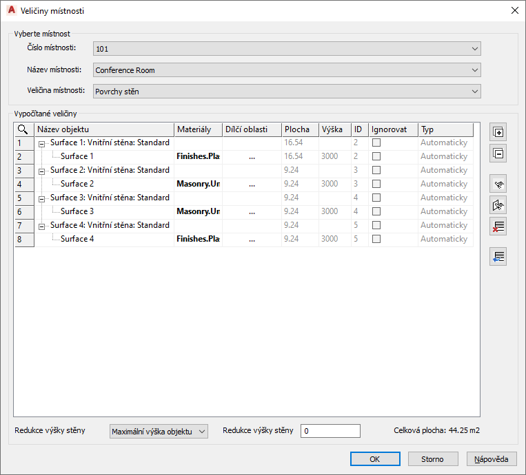

 Dialog Zobrazit/upravit výsledky vypisuje všechny vypočtené výsledky modulu Roombook a umožňuje jejich ruční úpravy.
- Klikněte na
- V dialogu Výpočet veličin místnosti klikněte na tlačítko Vypočítat.
- Chcete-li zobrazit a upravit vypočtené veličiny místnosti, klikněte na tlačítko Zobrazit/Upravit výsledky.
- V dialogu Veličiny místnosti v části Vyberte místnost zvolte vypočtenou místnost (prostor) a zobrazte veličiny.
- V části Veličina místnosti zvolte vypočtenou veličinu místnosti.
- Číslo místnosti (nebo název)
-  Vyberte prostor, pro který chcete zobrazit nebo upravit vypočítané veličiny. Vybírat lze podle čísla nebo podle názvu. Pokud ve výkresu existuje několik místností (prostorů) se stejným názvem, vybírejte podle čísla (čísla by měla být vždy jedinečná).
Pokud místnosti pochází z externích referencí, název souboru externí reference se zobrazí vedle názvu místnosti.
- Veličina místnosti
- Vybere vypočtenou veličinu místnosti: povrchy stěn, podlah, stropů, obvody místnosti a objekty nábytku. Vypočtené objekty a hodnoty jsou uvedeny v tabulce v závislosti na vybrané veličině místnosti. Veličiny místnosti jsou vypsány samostatně pro každou místnost (prostor).

- Vypočítané veličiny
- Vypíše všechny jednotlivé plochy v rozbalitelné stromové struktuře pro každý vypočítaný objekt. To umožňuje upravit každou plochu samostatně.
- Název objektu
- Název vypočteného objektu. Název objektu vypočtené veličiny místnosti se skládá z objektu, čítače a názvu stylu. Názvy jednotlivých ploch se skládají z typu objektu, plochy a čítače.
- Materiály
- Uvádí materiály přiřazené veličině místnosti.
Pokud je prostor připojen ke stylu materiálu povrchu, uvidíte materiály povrchu tak, jak jsou definovány v dialogu Styl materiálu povrchu v modulu Roombook. Pokud prostor není připojen ke stylu materiálu povrchu, uvidíte materiály přiřazené k stylu objektu aplikací AutoCAD (například „cihly“pro stěnu z cihel).

- Celkem
- Zobrazuje celkový součet hlavních informací veličin místnosti.
- Povrchy stěn: celková plocha
- Povrchy podlah: souhrn ploch
- Povrchy stropů: souhrn ploch
- Obvody místností: Souhrn délky
- Objekty nábytku : celkový počet
- Redukce výšky stěny
- Použitelné pouze pro povrchy zdí.
