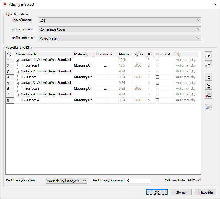

Příklad
V místnosti jsou 4 stěny: jedna s výškou 3 metry, ostatní s výškou pouze 2 metry.

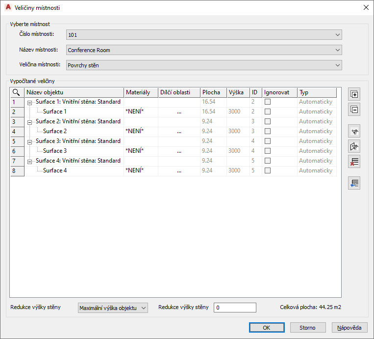

- Žádné snížení výšky stěny
- Žádné snížení výšky stěny (hodnota 0)

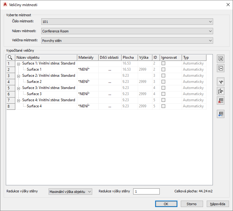

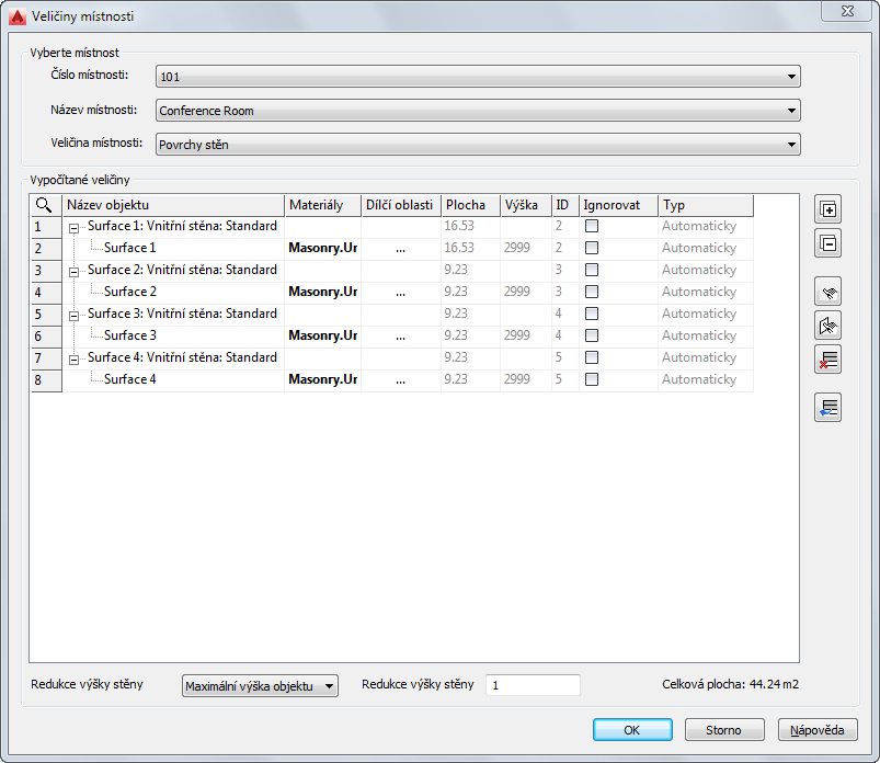

- Redukce výšky stěny z maximální výšku objektu
- Zadejte redukci výšky stěny z maximální výšky objektu a zadejte hodnotu 1 metr. Všechny objekty se sníží o stejnou hodnotu (minus 1 metr).

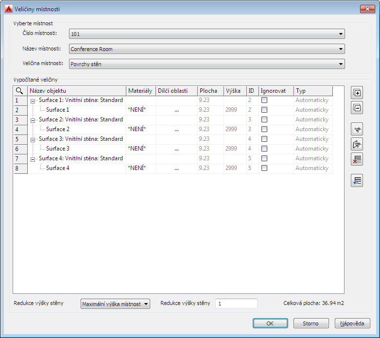

- Redukce výšky stěny z maximální výšky místnosti
- Zadejte redukci výšky stěny z maximální výšky místnosti a zadejte hodnotu 1 metr. Redukce výšky stěny hledá nejvyšší objekt v místnosti a použije hodnotu redukce počínaje od této maximální výšky. Menší objekty jsou sníženy pouze o odpovídající rozdíl výšky nebo k jejich snížení vůbec nedojde, pokud je jejich výška menší než maximální výška mínus definovaná výška snížení.
