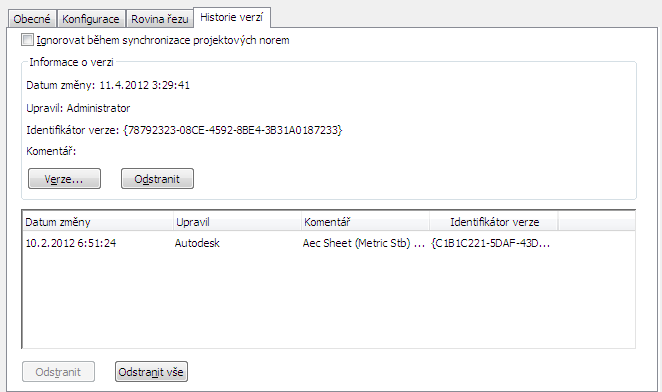

Každé nastavení zobrazení výkresu projektových norem má historii verzí. Historie verze zobrazuje jedinečný identifikátor verze, datum a čas úprav, jméno uživatele a jakékoliv dodatečné komentáře vložené uživatelem.
Historii je možné upravit odebráním jednotlivých verzí nebo odebráním všech verzí. Aktuální verzi nelze odebrat.
- Otevřete výkres projektových standardů.
-  Klikněte na
- Z položky uzel projektu vyberte standardní nastavení zobrazení.
- Klikněte na kartu Historie verze.
- Pro přidání nové verze klikněte na nabídku Verze a zadejte informace o verzi.
- Pro odstranění existující verze vyberte verzi z karty Historie verzí a klikněte na možnost Odstranit.
Abyste odstranili všechny verze v jednom kroku klikněte na tlačítko Odstranit vše.
- Jestliže chcete, aby nastavení zobrazení bylo ignorováno během synchronizace standardů, vyberte položku Ignorovat během synchronizace standardů projektu.
- Klikněte na tlačítko OK.
