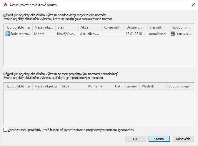

- Klikněte pravým tlačítkem a klikněte na položku Aktualizovat normy z výkresu.
Poznámka: Můžete zde také vybrat zda aktualizovat vícenásobné nastavení zobrazení.

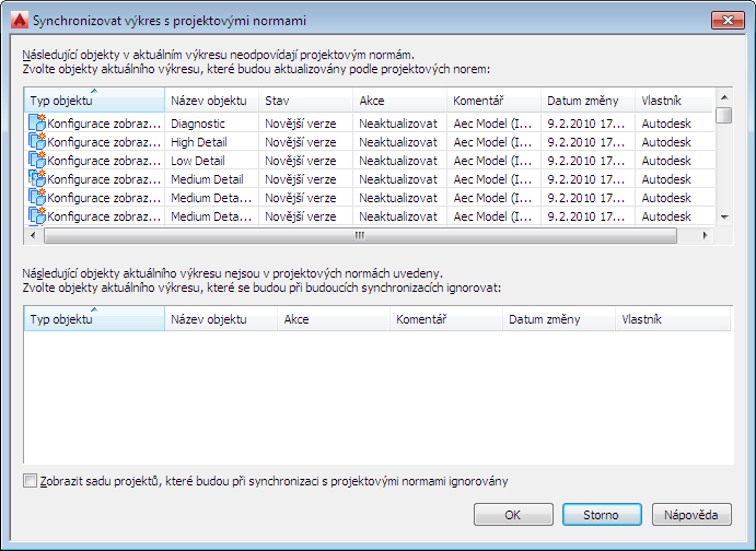

 Vybrané nastavení zobrazení je vypsáno v horním panelu.
- Pro aktualizování standardů projektu z výkresu projektu, vyberte položku Aktualizovat normy projektu z roletového seznamu Akce položky nastavení zobrazení.
- Jestliže nechcete aktualizovat normy projektu z nastavení zobrazení ve výkresu projektu, vyberte položku Neaktualizovat projektové normy z roletového seznamu Akce položky nastavení zobrazení.
V tomto případě verze v projektových normách výkresu nebude přepsána verzí ve výkresu projektu. Během příští synchronizace výkresu projektu bude nastavení zobrazení zobrazeno jako nesynchronizované s projektovými normami.
- Pokud chcete ignorovat verzi bez synchronizace nastavení zobrazení, vyberte položku Ignorovat z roletového seznamu Akce.
V takovém případě nebude položka v příštích aktualizacích zobrazena s výjimkou případů, kdy vyberete možnost zobrazení sady objektů, které mají být při synchronizaci s projektovými standardy ignorovány, nebo odeberete z nastavení zobrazení ve Správci zobrazení příznak Ignorovat.
