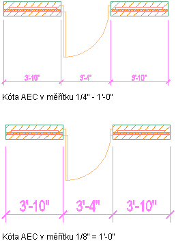

Na následující ilustraci je uvedena kóta AEC zobrazená ve dvou různých měřítkách poznámek. Kóta ARC byla vytvořena ve výkresu v prvním měřítku poznámek a poté bylo měřítko poznámek změněno.
