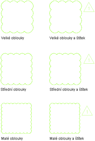

Pokud revizní obláček obsahuje štítek, představuje symbol štítku referenci bloku, kterou lze řídit nastavením měřítka poznámky. Křivka představující tvar obláčku není nastavením měřítka poznámky ovlivněna.
