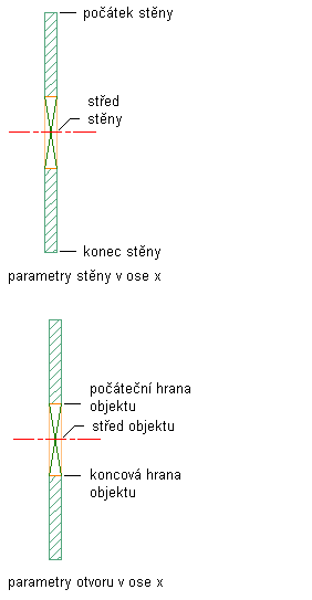

| Chcete-li… | Pak… |
| použít začátek stěny jako referenční bod | v rámci možnosti Pozice podél (X) zvolte pro pole Od možnost Začátek. |
| použít střední bod stěny jako referenční bod | v rámci možnosti Pozice podél (X) zvolte pro pole Od možnost Polovina. |
| použít konec stěny jako referenční bod | v rámci možnosti Pozice podél (X) zvolte pro pole Od hodnotu Konec. |
Pro měření od koncového bodu k počátečnímu použijte zápornou hodnotu.
| Chcete-li měřit... | Pak… |
| k počáteční hraně otvoru | pro možnost Do vyberte položku Počáteční hrana. |
| ke středu otvoru | pro možnost Do vyberte položku Střed objektu. |
| ke koncové hraně otvoru | pro možnost Do vyberte položku Koncová hrana objektu. |
