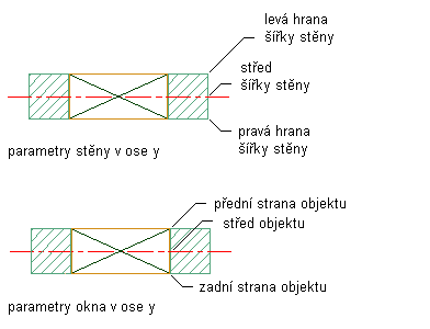

| Chcete-li… | Pak… |
| použít levou hranu stěny jako referenční bod | v poli Pozice v rámci (Y) zvolte v poli Od možnost Levá hrana stěny. |
| použít střed stěny jako referenční bod | v poli Pozice v rámci (Y) zvolte v poli Od možnost Střed výšky stěny. |
| použít pravou hranu stěny jako referenční bod | v poli Pozice v rámci (Y) zvolte v poli Od možnost Pravá hrana stěny. |
Pro měření od koncového bodu k počátečnímu použijte zápornou hodnotu.
| Chcete-li... | Pak… |
| měřit k přední části otvoru | pro možnost Do vyberte položku Přední část objektu. |
| měřit ke středu otvoru | pro možnost Do vyberte položku Střed objektu. |
| měřit k zadní části otvoru | pro možnost Do vyberte položku Zadní část objektu. |
